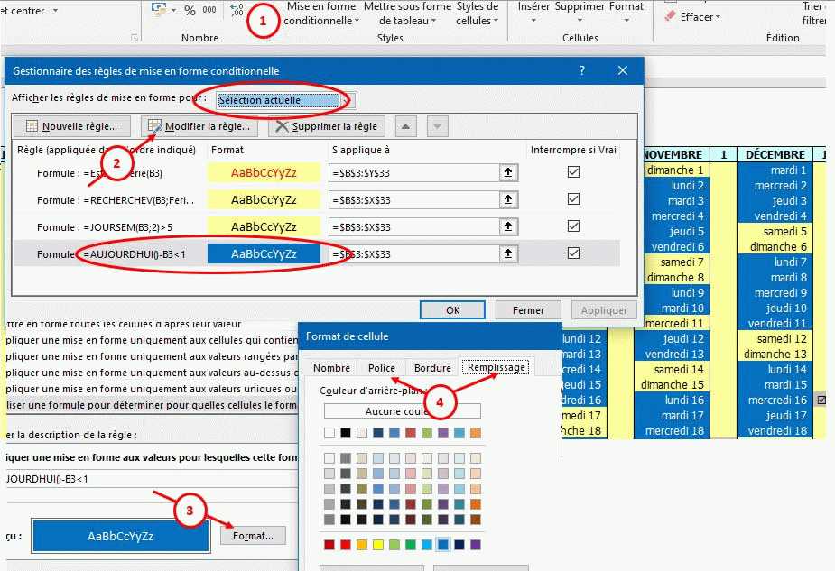

Je ne peux pas changer la couleur des cellules. Celle en blanche (dont les jours ne sont pas passé), je n'arrive pas avec la fonction remplissage à les mettre en gris par exemple.
C'est une mise en forme conditionnelle !
Sélectionner tout le calendrier (B3:X33)
Dans le ruban : Accueil > Mise en Forme Conditionnelle
Cliquer sur la 4ème pour la sélectionner (Formule : = AUJOURDHUI...)
puis Modifier > Format > Remplissage ou/et Police Choisir les couleurs puis OK et valider...
mfc
