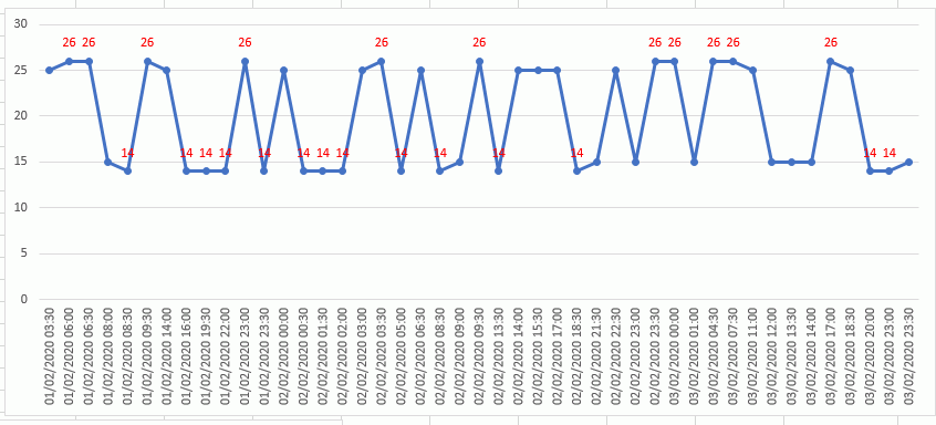

J'ai besoin de calculer le temps entre deux points d'un graphique afin de l'afficher. Comment fait-on ?
Je m'explique, lorsque que la température est en dessous de 15 degré et au dessus de 25 degré, j'aimerai que le temps s'affiche sur le graphique de façon automatique (là où il y a les cercles rouges.
Je vous joins mon fichier en espérant que vous compreniez.
Merciiiiiii à tous
Comme ceci ?
non je ne veux pas la température mais le temps en heure.
Par exemple, pour le premier cercle rouge, il s'est écoulé 3 heures

voila (à reporter dans le graphique ) pour les >= 25
colonne verte a coté de thermo 1 (tdc)
20kamboya.xlsx (65.16 Ko)
Merci pour ta réponse,
Cependant j'aimerai que cela s'affiche sur mon graphique automatiquement en fonction du thermomètre choisie.
Par exemple, si je filtre et je choisie le thermomètre 1, le graphique va afficher les valeurs du thermomètre 1 avec les temps où c'est supérieur à 25.
Cela est-il possible ?
Serait-il aussi possible de fixer un paramètre ? Par exemple fixer le temps à 1h. Si le temps passé au dessus de 25 degré est supérieur à 1h, l'afficher sur le graphique, sinon non.
Le but, ce serait de ne pas avoir à reporter les valeurs et que cela se fasse automatiquement.
