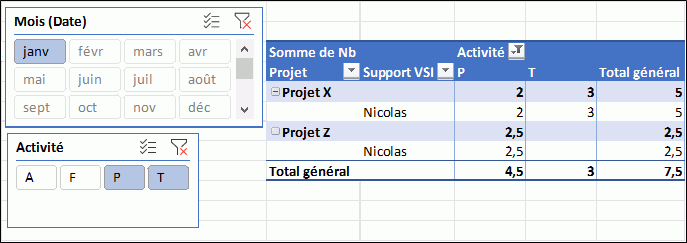

Est-ce l'objectif :
Sinon à préciser clairement
Oui l'objectif est tout à fait ce que vous avez exposé dans la capture écran, pourriez vous si c'est possible et faisable pour vous me proposer un exemple dans la pj, ce qui me permettrait de m'éclairer davantage et d'apporter plus d'informations dans ma réflexion?

Oui j'ai utilisé PowerQuery car, comme dit dimanche, on ne peut faire un TCD directement à partir du planning. Donc le TCD est basé sur la requête.
Pour calculer un taux il faut le nombre de jours (ce que le TCD calcule) mais à diviser par quoi ? Le nombre jours ouvrés du mois ?
Ce pourrait être aussi le % de participation de chacun à un projet...
Il faut être précis sur l'objectif...
ce serait le réel par rapport au prévisionnel, ce serait ok pour vous? je ne sais pas si c'est suffisant comme réponse
Oui
Il suffit de viser le total T par le total P.
Dans PowerQuery on ne garde que T et P et on groupe par mois
cela donne un tableau structuré de ce type
Oui c'est bien ça, est ce possible pour vous de me faire un exemple sur le fichier en pj afin de savoir sur quelle base partir?

Le fichier initial complété
63gestion-2024-pq.zip (165.81 Ko)
