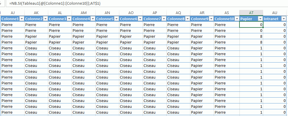

Pourquoi cette formule alambiquée alors qu'un simple NB.SI suffit ?
Il suffit de travailler en tableau structuré pour la formule se propage automatiquement, pas besoin de VBA
