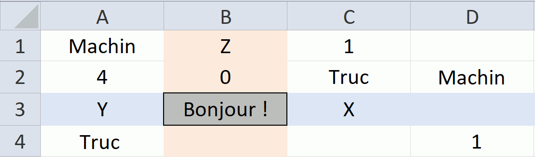

=INDEX($A$1:$D$4;3;2) renvoie par exemple le contenu de B3 (3ème ligne, en bleu clair ci-dessous et 2ème colonne, en beige, du tableau indiqué en 1er argument de la fonction).
illuindex
L'idée est maintenant de trouver une formule qui renvoie un numéro de ligne et une autre un numéro de colonne pour renvoyer l'élément du tableau souhaité (de façon dynamique, et non plus figé dans la formule).
Dans ton cas, la ligne correspond au département, on cherche donc la position d'un département dans la liste en colonne A grâce à une fonction EQUIV. La colonne correspond à une quantité, on a donc plusieurs possibilités : déterminer la position de la quantité souhaitée, s'il elle est exactement correspondante à une quantité renseignée en ligne 1, à l'aide d'une fonction EQUIV. Dans le dernier exemple, j'ai utilisé une fonction NB.SI pour déterminer le nombre de quantités inférieures ou égales à la quantité recherchée. Ceci permet de renseigner une quantité intermédiaire, qui n'est donc pas exactement indiquée en ligne 1 du tableau source. Par contre, cela ne fonctionne que si les quantités du tableau source (colonnes), sont triées par ordre croissant.
