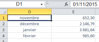

j'aimerais avoir les valeur du TCD (feuille 3, nov, dec , jan, fev)

E1 :
=SOMMEPROD((Feuil1!B2:B1000>=D1)*((Feuil1!B2:B1000<=FIN.MOIS(D1;0)))*(Feuil1!E2:E1000))
mois
mercii pour ton aide
je dois faire une macro pour obtenir ces valeur la
nov 652,3
déc 1111,2
janv 3681,64
févr 985,6
Avec la même présentation ;
=SOMMEPROD((Feuil1!B2:B1000>=D1)*((Feuil1!B2:B1000<=FIN.MOIS(D1;0)))*(Feuil1!E2:E1000))-SOMMEPROD((Feuil1!B2:B1000>=D1)*((Feuil1!B2:B1000<=FIN.MOIS(D1;0)))*(Feuil1!D2:D1000="Terminé - Refusé après instruction")*(Feuil1!E2:E1000))
mais comment l’écrire en vba
