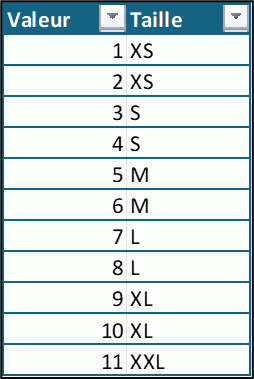

peux tu joindre un petit tablo avec l'echelle des valeurs
xs de 1à2 puis s de 3 à ??? , idem pour toutes les tailles

Mais comme indiqué par tulipe_4; un tableau de concordance serait plus simple, genre tableau structuré nommé Tailles
Il suffit alors de se référer au tableau et de comparer avec Y$8 et étirer à droite :
=SOMMEPROD(($K$3:$K$20="oui")*(RECHERCHEV($L$3:$L$20;Tailles;2)=Y$8))
