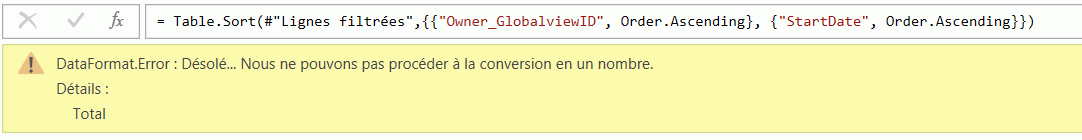

Bonsoir à tous,
Hello 78chris,
J'ai un message d'erreur sur l'étape Lignes triées
Je ne comprend pas d'où cela peut provenir.
Une idée ?
Bonne fin de journée.
J'ai activé la ligne des totaux pour vérifier le nombre d'heure et j'ai oublié de la désactiver ou de la filtrer en début de requête d'où l'erreur sur le mot "Total"
Ok, c'est noté.
Bonne soirée.
