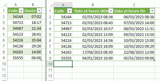

bonjour le fil,
avec une fonction personnalisée.
30calcul-heures.xlsb (35.53 Ko)
EDIT : nouveau fichier
J'ai créé une table des jours fériés et un paramétrage du fichier source
Il faut régler les paramètres de confidentialité de PowerQuery
Fichier, Options et paramètres, Options de requête, partie GLOBAL : Confidentialité, Toujours ignorer les paramètres de niveau de confidentialité
pour pouvoir utiliser ce paramètrage.

Salut,
en effet pour le fichier PQ marche bien sauf pour le calcul des heures il donne des résultats négatifs parce que il prend pas en compte les jours de début et de fin. Exemple: date et heure de de début le 04/01/2023 10:00 et la date et heure de fin le 05/01/2023 09:00 ==> - 01:00:00.
Merci de me la corriger.
Cette date ne figure pas dans le fichier que tu as joint et que j'ai traité.
Même si je l'ajoute j'obtiens 6:00 et non -1:00
sans doute que tu as mal appliqué sur ton fichier...
