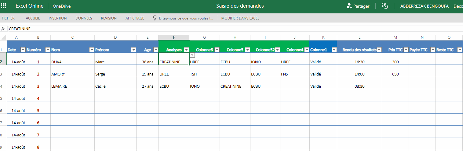

Je souhaite faire une petite application sur excel Online pour un calcul de somme. Sur la feuille 1 (cap1) et plus exactement entête analyse ( couleur vert), ce sont des listes de produits et à chaque fois que je sort un produit de la liste, je souhaite un calcul AUTOMATIQUE de la somme du " Prix en TTC " (entête bleu). Sur la feuille 2 ( image 2) j'ai les données et un produit est rattaché un son prix.

cap1 23
en vert sur cap1 il y VALIDE

On est presque mais pas tout à fait cela. Comme tu peux voir, les entêtes vert ce sont des produits et chaque produit est associé à un prix.
J'ai refait des listes ( tu peux voir ). Concrètement, le but c'est quand on fait ex : F2 + G2 + H2 + I2 + J2 = M2 ( la sommes c'est M2 soit Prix TTC ).
