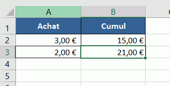

Je souhaite savoir si il est possible, (et si oui comment) d'effectuer une opération de cumul. Ex: sur l'image ci dessous, j'ai un encours de '12', si j'y ajoute un nouvel achat de '25', j'ai un total de '37'. Jusque là c'est simple.
Je souhaiterais, a chaque fois que j'ajoute un nouvel achat (dans B2), mon cumul additionne le nouvel achat et le cumul précédent.
Soit: si j'ai un nouvel achat de '2', le cumul passe à '39' y a t il une formule magique pour ça ?
C'est comme sur un compte bancaire : Dépenses, crédits, solde. Une ligne à chaque fois.

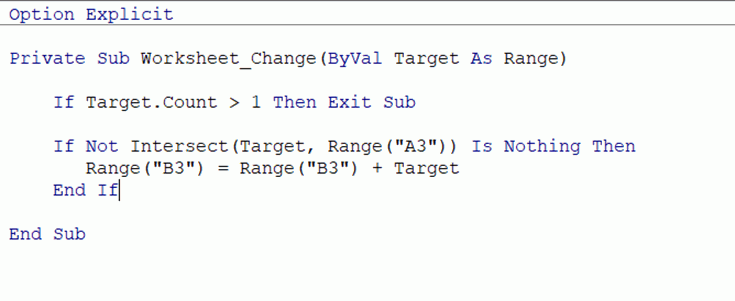

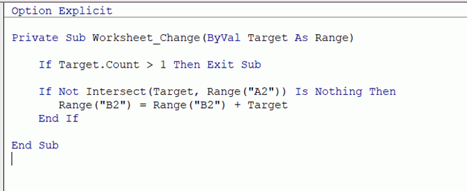

sur l'exemple ci dessous:
le code entré en B2 est:
Si je copie la cellule B2 vers B3 ou si je fais glisser vers le bas, le code de la cellule B3 sera le même que celui de B2, mais si je modifie les infos de la cellule B3 pour:
La cellule B3 fonctionne mais la cellule B2 a pris le code de la cellule B3. BREF il n'y a qu'une seule cellule qui fonctionne
existe t il un code magique pour recopier la celluleB2 vers les cellules du dessous, avec une mise a jour automatique des infos de la ligne en question?

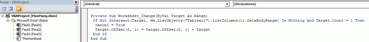

Bonsoir à tous,
Un essai....
29manmarg.xlsm (17.31 Ko)
