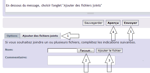

Comment je fais pour joindre mon fichier, je n'ai pas réussi?

Bonjour ( en ce moment la politesse se perd - même bonjour on ne sait plus le dire)
joindre un fichier
