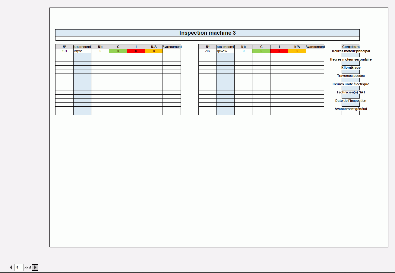

Ca fonctionne partiellement mis à part que ça s'affiche en portrait plutôt qu'en paysage sur le pdf.
Est-il possible d'adapter votre code VBA pour que ça reprenne les propriétés d'impression du premier fichier "machine-1"?

Tu n'as jamais indiqué qu'il fallait que ça s'affiche en paysage ! Toutefois, je présume que ce code imprimera en paysage ou en portrait selon le document Excel original. A tester donc avec un document Excel en paysage.
Le PDF que tu m'envoies comporte 6 pages et correspond aux deux onglets de chacun des 3 fichiers visités. J'ai placé des textes relativement simple dans mes fichiers source, mais tu peux effectuer des essais avec des documents plus fournis.

J'ai ajouté ce bout de code mais le résultat reste quand même bien différent de la feuille d'origine:
With ActiveSheet.PageSetup
        .PrintArea = ""
        Application.PrintCommunication = False
        .CenterHorizontally = True
        .Orientation = xlLandscape
        .FitToPagesWide = 1
        .FitToPagesTall = False
        Application.PrintCommunication = True
