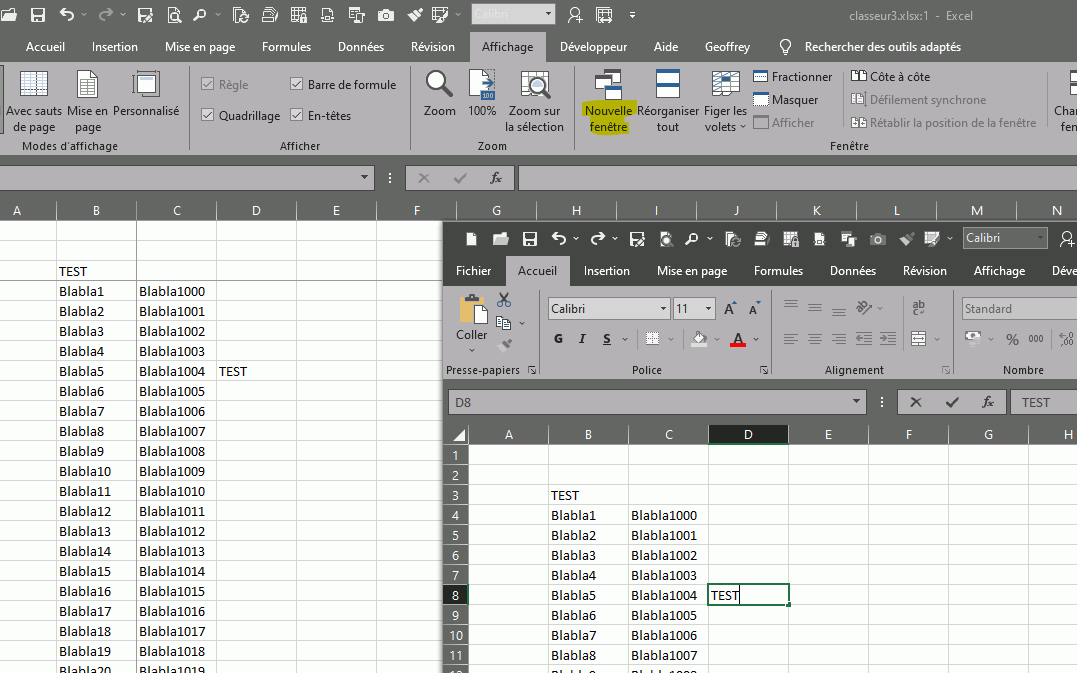

Avec nouvelle fenetre ?
Double le classeurs, si tu ecris sur un l'autre aussi

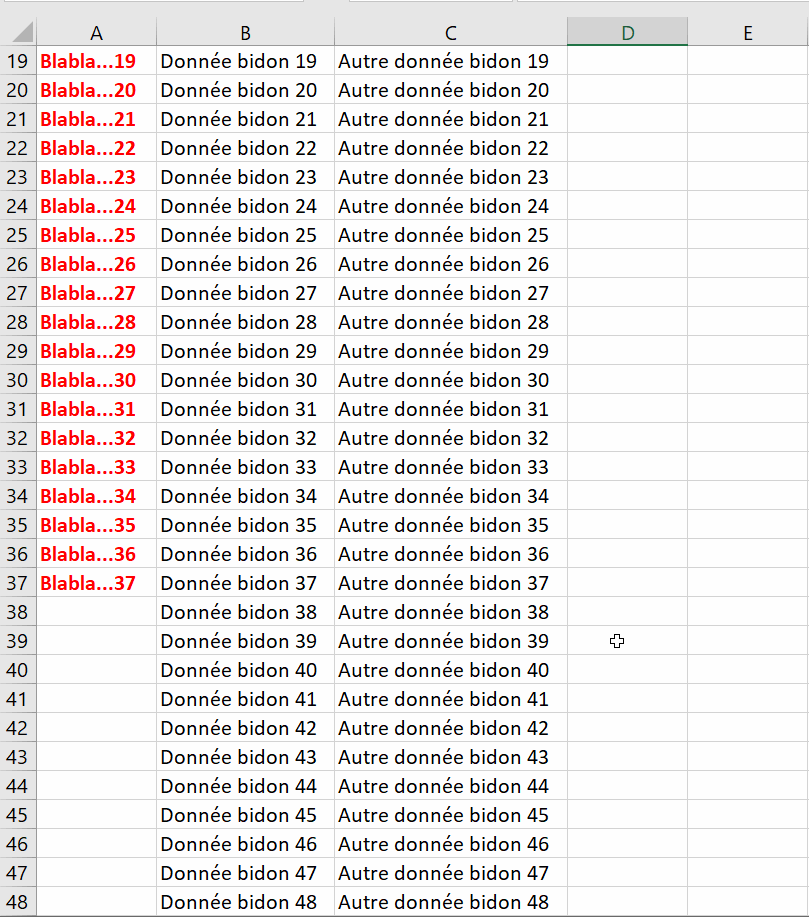

Je ne suis pas sur d'avoir tout compris, mais si il s'agit d'avoir les données de la colonne 'A' toujours en visuel quelque soit le scroll dans la page, voici un début de solution :
tespark2
Au clic dans la colonne 'B' une photo (utilisation de l'appareil photo d'Excel) apparaît en colonne 'A'.
C'est la reproduction des données de la ligne 1 à 37 qui suit le scroll tout au long de la page.
Bien sûr, si vous modifiez les données, elles s'actualisent immédiatement.
Testez avec le classeur joint :
Cela répond t-il à votre souhait ?
