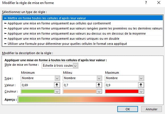

Juste une dernière question mais je pense pas que ce soit possible avec des MFC. Peux ton changer la couleur sur la barre de progression? Par exemple de 0 à 79% vert de 80% à 89% orange et de 90% à 100% rouge? j'ai essayé de bidouiller avec les MFC mais ça fonctionne pas. Il faut une macro pour faire cela non? En tout cas c'est un détail car vous m'avez fait ce que je cherchais. Encore Merci à tous.
A nouveau,
Utiliser une échelle à trois couleurs comme la photo ci-dessous.
captmfc
Bonne continuation.
Juste une correction,
Mettre 0,79 pour le minimum
et 0,80 pour le milieu
Par contre, ainsi il n'y a plus de notion de remplissage progressif XCellus.
Pour le garder je ne vois que 3 MFC dans 3 cellules avec la même formule, chacune s'occupant de sa partie : 0 à 79% vert de 80% à 89% orange et de 90% à 100%. En jouant sur les valeurs mini et maxi.

A nouveau,
@Eriic,
C'est tout à fait exact, j'ai oublié la progressivité de la barre. En perdant la MFC Barre de Données cela revient à une barre complète sur toute la cellule.
Par contre il ne faut pas que cela réduise les barres supérieures, celles au dessus de 80% qui devront prendre en compte le chemin parcouru.
Je ferais un essai demain. Bonne fin de soirée.
