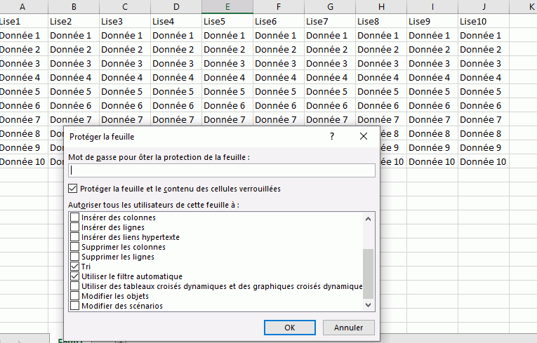

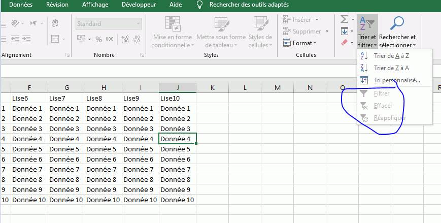

J'essaye de protéger une feuille, mais, malgré l'autorisation du filtre, je ne peux pas l'utiliser.

Si j'ai tout compris, je pense qu'il faut déverrouiller les cellules concernées par le filtre.
48hajjej.xlsx (11.26 Ko)
Je crois qu'il existe une autorisation de type "modifier le format de lignes".
Si c'est le cas, en la sélectionnant, peut-être que ça marchera mais je n'ai aucune certitude.
Edit : A priori, il faut que le filtre soit pré-existant pour pouvoir modifier des critères. Il ne serait ni possible d'activer ni désactiver un filtre lorsque la feuille est protégée...
