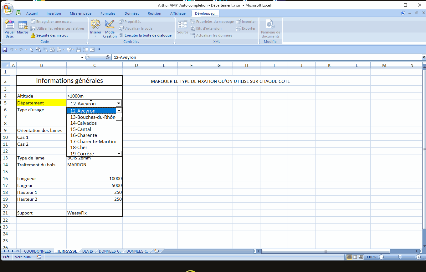

je bosse sur un fichier Excel et je bute sur un problème plutôt compliqué pour moi.
Je doit rentrer un département dans la Feuille TERRASSE. J'aimerais que en écrivant le numéro ou des lettres du département, des propositions se mettent sur la cellule (souligné en bleu un peu comme une recherche internet) ou alors que la liste se réduisent pour ne laisser que ceux qui remplissent les critères.
Cela permettrai de simplifier la saisie des départements.
Merci d'avance,
Arthur

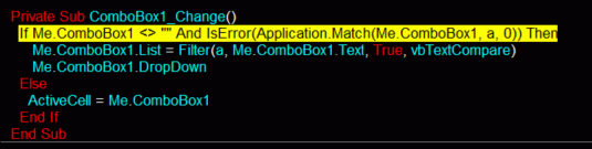

Solution pompée et proposée par le très regretté Jacques Boisgontier (http://boisgontierj.free.fr/)

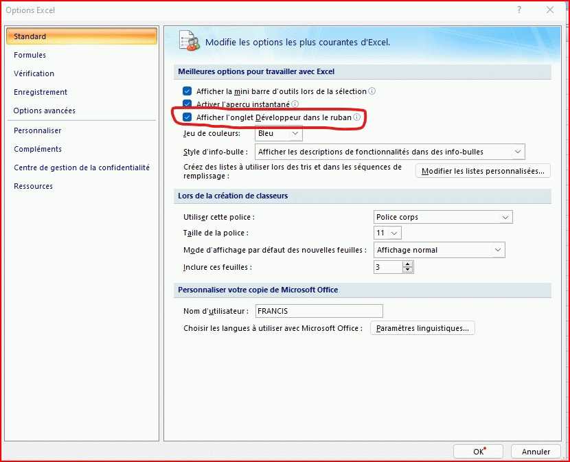

Comment est ce que je fais pour vérifier, je n'arrive pas à accéder au bouton des propriétés
J'ai trouver comment faire et oui ma combobox s'appelle bien Combobox1
Dans un premier temps il vous faut accéder à l'onglet "développeur", allez dans les options "Excel" puis
arthur amy 1

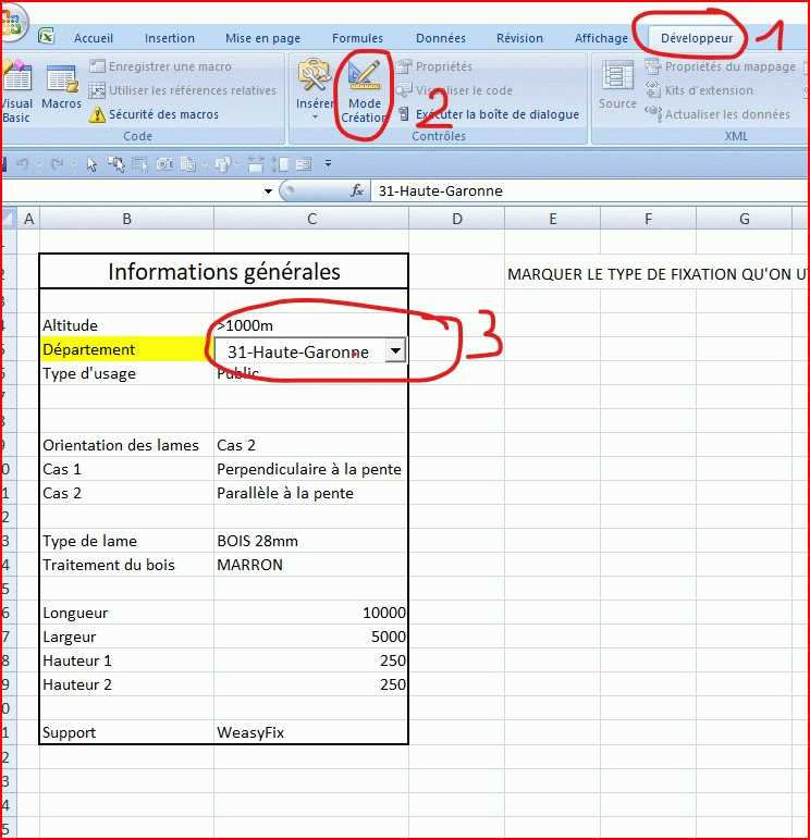

Ensuite:
arthur amy 2
au N° 3, clic droit pour accéder aux propriétés. Le nom est aussi visible dans la zone de noms.
Question: Que vaut la variable "a" ?

Primo
remplace Private Sub Worksheet_SelectionChange(ByVal Target As Range) par
pour une histoire de portée de variable (la variable a en l'occurrence)
Secundo
tu as du code en dehors de toute procédure
