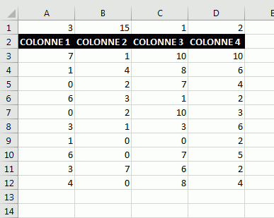

J'illustre mon problème par cet exemple :
Je souhaiterais que les valeurs (A3:D12) s'affichent en rouge quand elles sont supérieures à la case de la ligne 1 de la même colonne. (Si A3>A1 --> A3 rouge, A4>A1 --> A4 rouge, A5>A1 --> A5 rouge, ... , D12 > D1 --> D12 rouge). Quand j'applique la mise en forme conditionnée à la formule "A3>A1", elle fonctionne sur l'ensemble de la ligne 3, mais ne fonctionne pas sur les autres lignes.
Dois-je modifier ma formule ligne par ligne (et sélectionner la ligne 4 pour appliquer la mise en forme confitionnée à la formule"A4>A1", ...), ou existe-t-il une formulation qui me permettrait de pouvoir obtenir le résultat attendu en sélectionnant tout le tableau en une seule fois ?
Merci mille fois !
Apres avoir sélectionner Le tableau A3:D12
"Mise en forme conditionnelle" puis la formule:
=A3>A$1
Le "$" bloque la ligne 1 et la MFC s'applique au tableau.
=ET(A3>A$1)
tu selectionnes le tablo >>>>mfc >>>>formule
à noter la position du $
