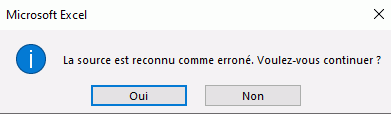

Mais je n'arrive pas à créer un INDIRECT , nulle part dans le classeur.
2
et çà me bloque la liste déroulante de la cellule concernée (AK12)

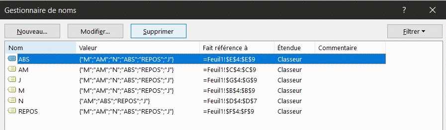

Dans le fichier que je vous ai envoyé, vous les trouverez dans "Formules", "Gestionnaire de noms".
variablesnommees
Pour résumer :
  1. Insérer les 6 listes quelque part dans votre fichier ;
  2. Créer les 6 variables nommées liées à ces listes ;
    Essentiel
    : le nom de ces variables nommées doit correspondre aux valeurs de votre tableau, à savoir "M","AM","N","ABS","REPOS" et "J" (comme dans la capture d'écran) ;

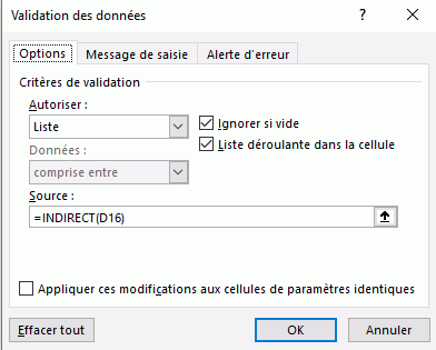

  3. Dans la première cellule de la seconde colonne de votre tableau, proposer une liste déroulante avec INDIRECT() de la première cellule de la première colonne.
    Essentiel : bien retirer les $ pour permettre d'étirer la formule dans l'étape suivante ;

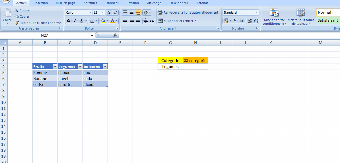

Bonsoir Fronck
J'ai trouvé ce tuto mais c pareil, je comprends pas le message de ooiste
Voir screenshot
animation
Slts
Merci boss çà fonctionne il fallait bien renommer le tableau titres inclus, il me semblait l'avoir fait.
