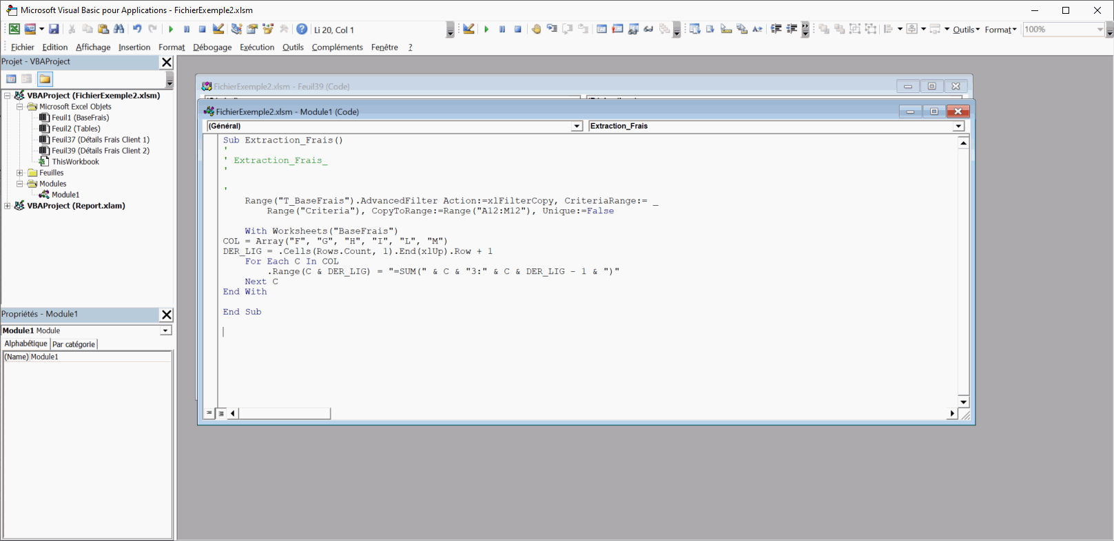

J'ai fait un copier coller mais ça ne fonctionne pas.
Je pense que ca vient peut être du positionnement dans la macro.
Pourriez-vous m'indiquer où reporter votre texte svp ?
Une fois ton export terminé tu copies avant le ton end sub le code suivant (sauf le Sub TOTAUX et le End Sub)
Si ça ne fonctionne pas tu me dis à quelle ligne tu as une erreur.
Bonne journée.
C'est bien ce que j'ai fait, mais on dirait qu'il ne prend pas en compte cette partie du programme. La macro fonctionne normalement sans ajouter les totaux.

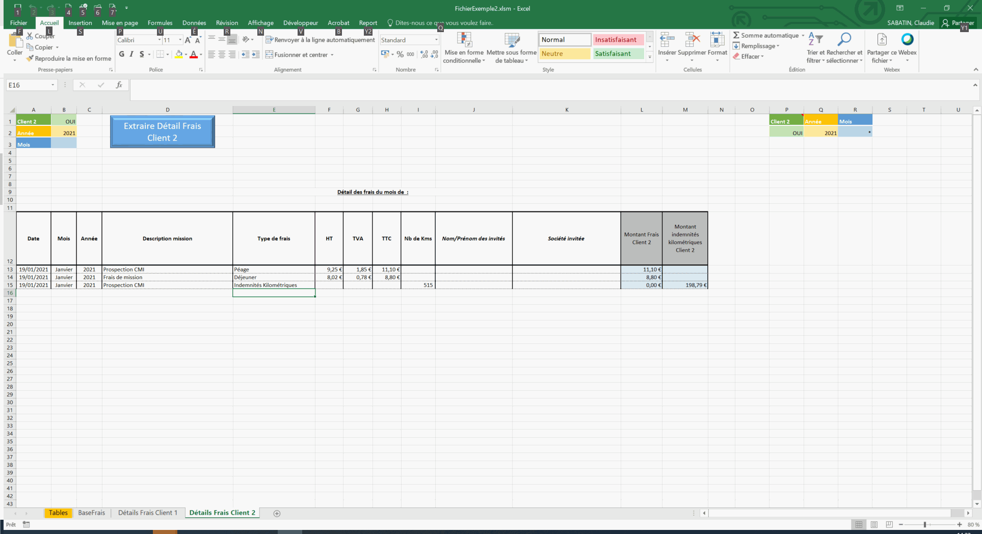

Voici une copie d'écran :
Avec ça j'obtiens :

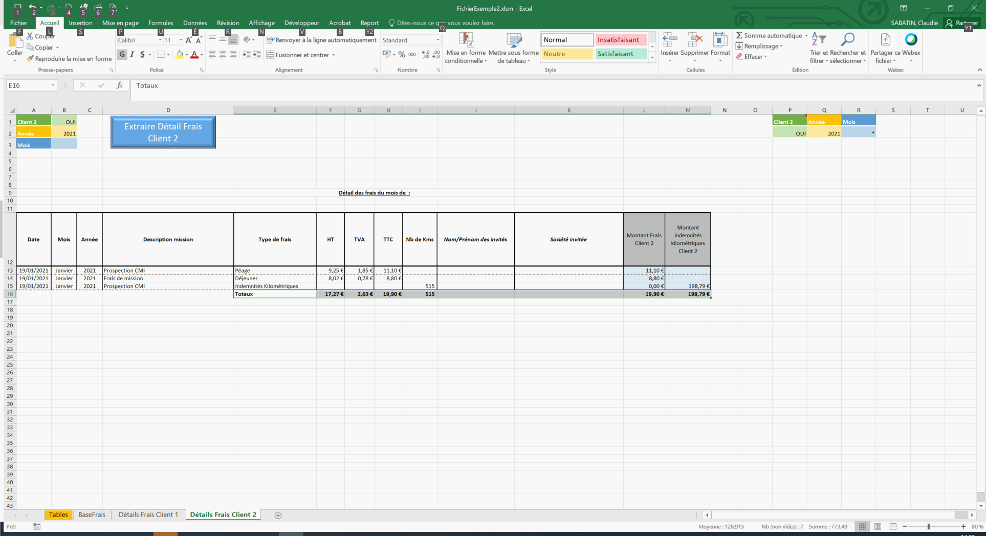

Alors que je souhaite obtenir :

C'est normal. La macro fait les totaux dans la feuille BaseFrais, je n'avais pas connaissance de ces autres feuilles.
A ce moment remplace
With Worksheets("BaseFrais")
Par
With ActiveSheet
Et dit moi ce qu'il se passe.
Bonne journée !
Edit : C'est de ma faute j'avais mal lu ton problème et ai confondu les feuilles .. Désolé !
