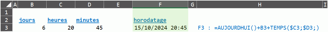

Une petite contribution.
capture d ecran 2024 10 09 085406

@Jean-Eric, la fonction aujourdhui() est bien mieux dans mon cas (ça fige le résultat) que maintenant() comme je l'avais imaginé, par contre si je tape dans une cellule =aujourdhui() même avec le format jj/mm/aaaa hh:mm l'heure sera toujours à 00:00, j'ai pris l'idée de @Zebulon2 en mettant dans une cellule juste avant Ctrl+; espace Ctrl+: et j'ai remplacé aujourdhui() par cette cellule, du coup tout marche impec.
