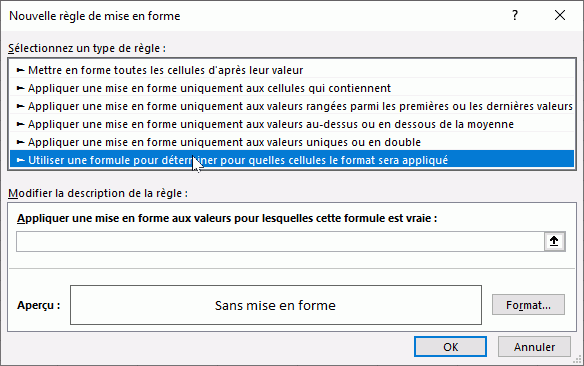

Je suis très nul sur excel désolé, dans la mise en forme conditionnelle je n'arrive pas a appliqué la règle avec "formule" mais uniquement " valeur"...

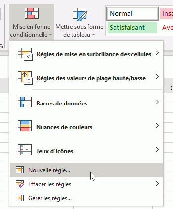

image . image
Voilà

Effectivement il suffit alors de tout inverser
Sélectionnez toute la colonne B et appliquez une MFC par formule
=NB.SI(A:A;B2)>1
