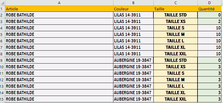

J'ai un fichier Excel contenant un tableau avec des données sur lignes et colonnes que j'aimerai convertir en table de données que je peux exploiter sur un tableau croisé dynamique, je cherche une macro qui fait le job.
sur la première feuille j'ai le tableau et sur la deuxième feuille le sommaire des données.
j'aimerai avoir les données de cette manière sans avoir à les copier et coller manuellement car des fois j'ai une cinquantaine de lignes
Merci pour votre aide.

Pas de macro pour moi, par contre une solution via Power Query intégré à ton Excel :
24ahmed-b.xlsx (23.19 Ko)
Le résultat est sous forme de table mais tu peux bien sur directement l'avoir sous forme de TCD.
Pour voir les étapes appliquées à la requête : onglet données, requêtes et connexions : l'éditeur Power Query s'ouvre, les étapes se trouvent sur la droite.
Si tu ne connais pas, je t'invite à aller voir deux trois tutos sur le net...
Top, le résultat est très satisfaisant.
