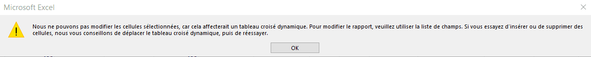

Petite remarque, j'ai crée un nouvel employé + un nouveau chantier + un pointage sur ce chantier + une facture associé à ce nouveau chantier et lorsque j'actualise les données il y a une erreur :
Il faut juste espacer un peu plus les TCD qui doivent se marcher sur les pieds

J'ai tout déplacer et j'ai le même problème...
Si j'actualise tous les éléments 1 à 1 je n'ai aucun problème
RE
En fait c'est les 2 bilans l'un au dessus de l'autre qui fait réagir Excel
Si on déplace le Bilan par TCD et son titre ailleurs, il ne tousse plus.

J'avais remarqué que c'était lors de l'ajout d'un chantier et sa facture associée de mon côté.
