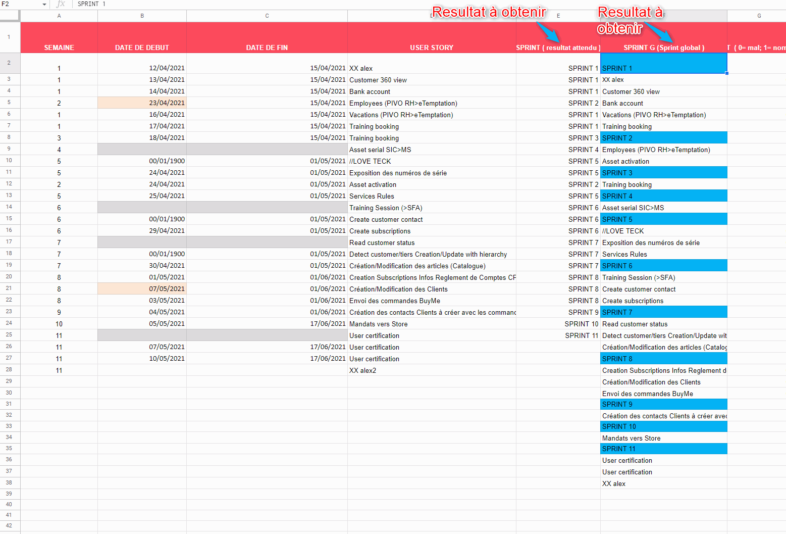

Dans le but de réaliser un planning pour la gestion de projet , j'aimerais pouvoir réalise 2 choses :
- La première consiste à écrire dans la colonne Sprint (résultat attendu) le mot sprint accompagné de la valeur de la semaine de sa ligne.
par exemple si nous sommes sur la ligne 5 de notre tableau , nous aurons comme résultat " SPRINT + la valeur de A5 ".
j'aimerais que cela soit dynamique que l'on ne tape pas à chaque fois là ligne à la quelle correspond la semaine.
- La seconde consiste à pouvoir afficher les Sprints de manière dynamique. je m'explique : en gros il affiche le premier sprint et dans la colonne en dessous il listes tous les User Story qui corresponde à se Sprint et par la suite il passe à l'affichage du Sprint 2 et ainsi de suite ..
Je vous mets en dessous un fichier Excel et une capture du résultat que j'aimerais avoir.
Merci d'avance et bonne journée à vous.

Pour la semaine voir NO.SEMAINE.ISO et utiliser pour la colonne E une concaténation : ="SPRINT "&A2
Pour le tableau résultant voulu : il ne sera plus utilisable qu'en lecture en mélanger 2 types d'infos...
