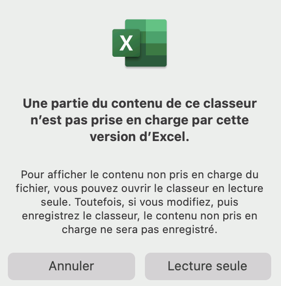

J'ai lu les posts attentivement et j'ai testé les différents éléments. Vu que je ne suis pas du tou familier de VBA je suis en difficulté.
De plus je pense avoir un probleme supplémentaire avec une version différente d'excel (licence en volume 2019 pour ma part)
capture d e cran 2023 08 14 a 13 57 01
Du coup je n'ai pas réussi à faire fonctionner le document comme souhaité. Quels conseils me donneriez vous ?

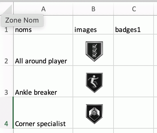

Voici comment j'ai constitué la feuille base
base

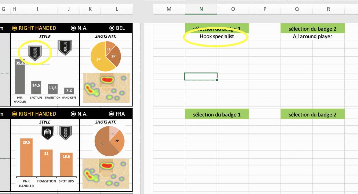

J'ai pu tester la démarche hier soir en utilisant :
- pour la 1ere liste déroulante la référence images nommée en B1 de ma feuille base + la formule
=DECALER(Base!$B$1;EQUIV(Test2!$N$2;noms;0);0) --> tout est ok
- pour la 2eme liste déroulante j'ai utilisé la référence nommée badges 1 que j'ai inscrite en C1 de ma feuille base. J'ai sélectionné les mêmes cellules de référence (se situant en colonne B) pour les images pour n'avoir qu'une seule colonne contenant les images. J'ai utilisé la formule :
=DECALER(Base!$C$1;EQUIV(Test2!$Q$2;noms;0);0)

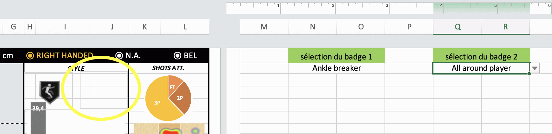

Ensuite je sélectionne l'image puis dans la barre de formule j'inscris =badges1 --> PROBLEME
Le carré contenant l'image se met bien en place mais il n'y a pas d'images dedans (cf cercle jaune) ?!?
pblm
Est ce que mon erreur vient de ma feuille base sur laquelle j'ai mis badges en C1. Nom auquel j'ai associé la même colonne d'images que pour la 1ere opération ? Du coup mauvaise utilisation de la formule DECALER ?
Je suis désolé de ne pas être opérationnel sur ces mises en place mais du coup je te sollicite encore un peu ....

Bonjour Nolive,
Apparemment dans ta colonne C, il n' y a pas d'images !
Le tout en conservant la même base d'images.
La même base étant la feuille avec 2 colonnes et non 3.

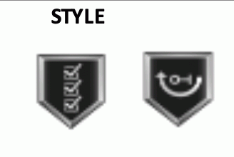

En effet, je trouve qu'il y a une perte de qualité d'image et de contraste entre les images de ma feuille base et celles de la feuille décal quand je mets en place le procédé. Est ce que c'est possible ou normal ? Qu'en penses tu ?
Ci-dessous l'illustration originale
original
Ci-dessous illustrations dans la case du joueur
case joueur
