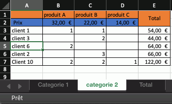

Voila donc la feuille 1 :
te le chargement 1

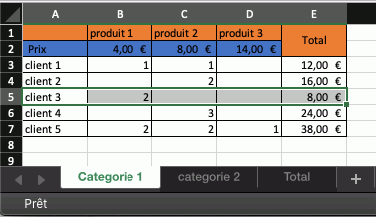

Puis la feuille 2 :
te le chargement 2

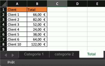

et enfin la feuille 3 :
te le chargement 3
Je voudrais que sur la feuille "Total", Excel me compile tous les clients en additionnant (si necessaire) les différents achats.

Un exemple
22ouf.xlsx (11.74 Ko)
Merci Joco7915, c'est exactement ce que j'avais besoin.
Grace a toi, le fichier est completement fonctionnel a présent, et d'ailleur j'avais oublié de demander que excel recupere aussi le nom des clients MAIS mon oublie m'as permis au final de detourner le probleme pour trouver une solution au final BIEN PLUS pratique et surtout beaucoup mieux compte tenu de mes besoins.
Donc vraiment un enorme merci, je sais pas combien de temps ca t'as pris mais sachet que c'est génial pour moi. Merci merci !
