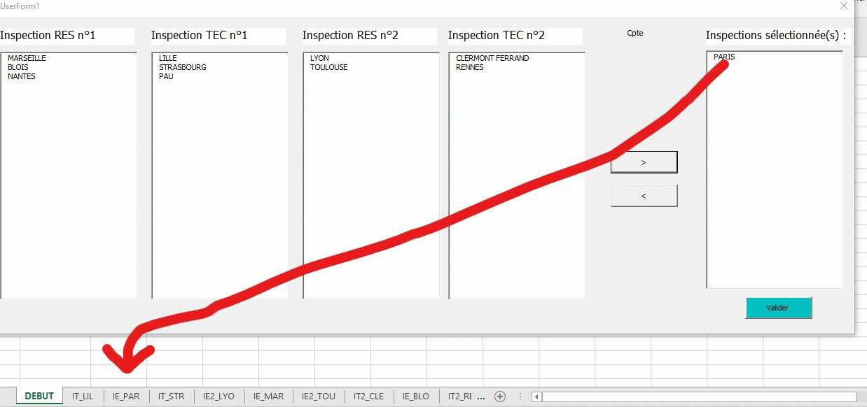

Maintenant à partir de chaque donnée présente dans la Listbox5 j'aimerais pouvoir récupérer le nom de sa feuille respective et travailler sur cette feuille.
Ex: "PARIS" se trouve en listbox5, si je clique sur le bouton "Valider" en bleu, je sélectionne la feuille "IE_PAR" et je travaille dessus.
usf
Mon souci étant de connaître le nom de la feuille associé à l'info "PARIS" car ce nom de ville peut être présent à plusieurs endroits dans mon classeur.

Non, nul besoin car dès qu'il sont en ListBox Inspection, on peut savoir d'où il vienne d'après les ListBox 1 à 4.
Seul les villes ayant les mêmes 3 premières lettres poseraient un souci (à contourner). Exemple: TOUlouse et TOUrs.
Ci-dessous, la modif actualisée.

A nouveau XCellus
C'est vraiment parfait ! J'ai fait le test avec des feuilles qui ont une valeur en A1 identique mais avec un nom de feuille différent et cela fonctionne aussi, c'est top!
Par contre, nul besoin d'afficher le USF à nouveau si on double-click dans la cellule qui contient la donnée de la listbox. Comment adapter cela ?
Aussi, lorsque je réalise l'opération de valider le USF, la feuille est correctement sélectionnée. Par contre quand je rouvre à nouveau le USF il garde en mémoire les données en listbox5, comment faire un reset à l'ouverture du USF ?
