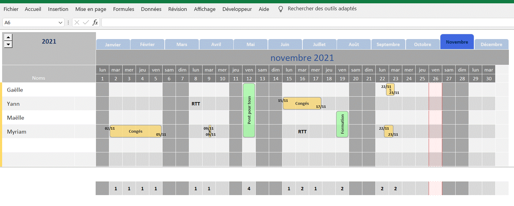

Est-ce que le but recherché est un comptage du nb de salariés "off" par jour, comme ici? =>
capture d ecran 2021 11 26 143321
Pierre

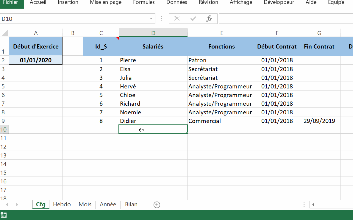

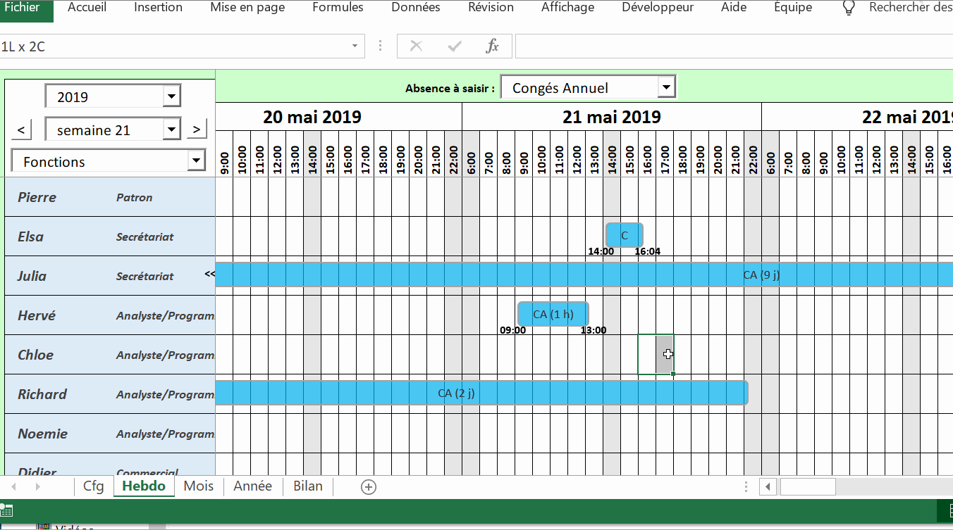

En fouillant dans mes fichiers, j'ai retrouvé ceci =>
demo cng demo cng 2
Pierre
