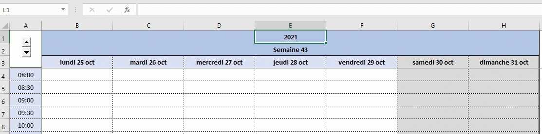

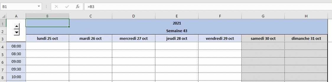

Mais apparemment si on regarde les vues ci-dessous:
- j'ai sélectionné B1 et on voit bien =B3 sans voir 2021et que les colonnes B à H ne sont pas fusionnées.
- Si je sélectionne E1, on y voit 2021 et pas =B3.
En gros, en sélectionnant B1 on devrait avoir B1:H1, sélectionné avec =B3 dans la barre de formule.
Bizarre non ? D'où ma question dans mon premier post de savoir comment en mettant une formule en B1 on retrouve son résultat en E1
presse papier02 presse papier04
Heum, E1 est bien vide comme l'indique la barre de formule ...
Bonjour !
@dan, mets-toi sur B1 et aligne la cellule à gauche. Tu verras que ce qui semble être en E1(mais qui ne l'est pas) s'affichera bien en B1.

@JoyeuxNoel : "mets-toi sur B1 et aligne la cellule à gauche".
Ben oui cela je l'avais vu tout de même. Le problème n'était pas celui-là mais de faire l'inverse.
Prends une feuille vide mets =B3 ou une valeur quelconque dans B1 et fais en sorte que le résultat soit affiché dans une cellule entre B et H (ici au niveau de la cellule E1) sans avoir de fusion.
@Pierrep56 : "E1 est bien vide comme l'indique la barre de formule".
Oui c'est cela que j'essayais de comprendre sachant que le fait de trouver le résultat au niveau E1 était juste relatif à la largeur de colonne B à H. Je n'avais pas capté non plus lorsque tu écrivais "l'année est "centrée sur plusieurs colonnes de B à H"
Mais finalement j'ai trouvé (ou plutot retrouvé).
Honte à moi de t'avoir posé cette question puisqu'il s'agit d'une fonctionnalité excel de base que j'avais complétement perdu de vue mais au combien intéressante.
Sujet clos et vraiment désolé d'avoir "pollué" le fil avec ma question quelque peu stupide.
Vous m'etonnez Dan...
Alignement centré sur plusieurs colonnes dans format cellule/alignement /Horizontal /centré sur plusieurs colonnes, mais il faut avoir sélectionner ces colones avant...
