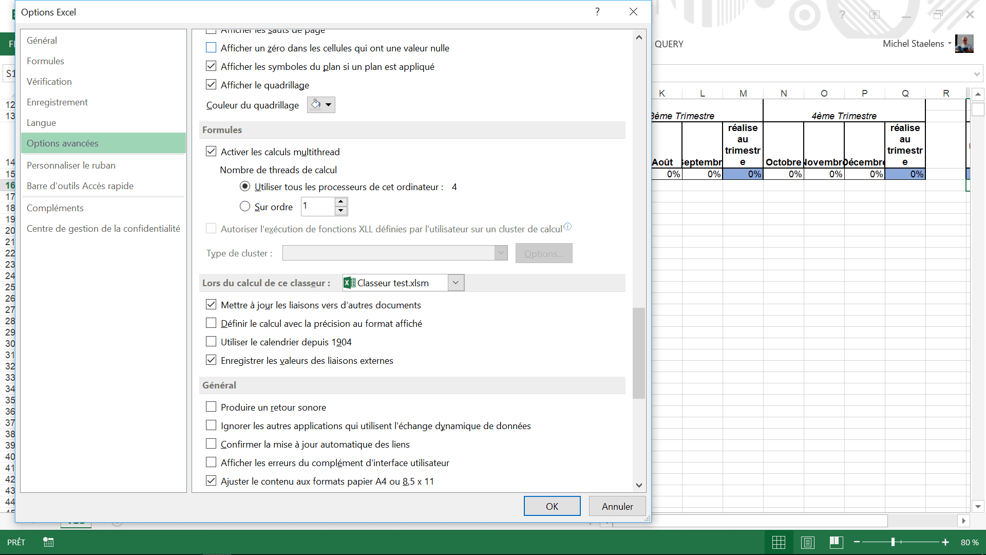

Voici la correction
Et si tu ne souhaites pas voir apparaître des 0, alors désactive cette option activée par défaut
capture d ecran 368
Maintenant, je pense que tu devrais retourner à la source des informations et tenter de structurer ton résultat avec un TCD

Voici la correction
