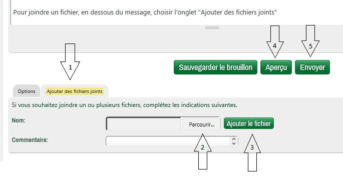

Peux-tu me fournir un fichier exemple, s'il-te-plait ?
joindre un fichier forum
je joints à fichier test. Mais je sais ce que j'ai besoin mais je ne sais pas comment le présenter. IL faut que je prenne en compte, les arrêts mais bien différencier les arrêts des prolongations.
