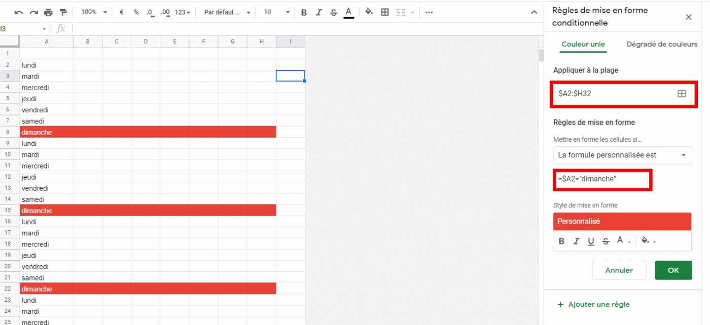

Comme ceci
le $ dans la formule est important pour coloriser la ligne.

il suffit du $ pour coloriser la ligne comme dans mon exemple
la ligne A:H est bien colorisée
mefccouleur
