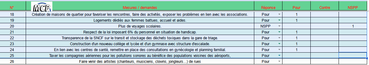

Non, je ne veux pas colorer la ligne sur laquelle je serais. Je me demande ou as-tu vu que je demandais çà ?
L'administrateur sélectionne la liste déroulante validé ou refusé dans la page admin.
Il appuie sur le bouton valider.
Voilà la partie du code qui valide les questions/mesures validées en page questions (Devenue mesures)
