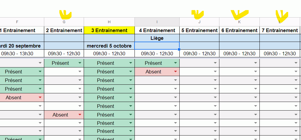

Bonjour amis Google,
Je ne retourne une nouvelle fois vers vous car je n'ai pas trouver de solution de script pour ce cas-ci:
J'aimerais que les colonnes dont les lignes 2 et 3 sont vide quelle puissent être masquée.
Dans l'exemple ci-dessus ce seront donc les colonnes : "G, J, K et L" puisque les lignes 2 et 3 sont vides.
Merci d'avance pour votre implication dans mon projet.

je relance cette demande car toujours pas trouver l'astuce via un script, manuellement c'est possible mais ce serait dommage de devoir en arriver là,
Merci donc pour votre aide précieuse,
Marc
(A ma connaissance) il y a bien une formule pour supprimer les lignes vides mais sur un seul critère.
Exemple, ta cellule H2 est vide, elle n'apparaitra plus.
A mettre dans un nouvel onglet:
=Query('nom de l'onglet'!A1:L;"Select * Where H IS NOT NULL";1)
choisi une colonne qui doit être obligatoirement remplie et ça fera ton bonheur.
Cdt
Alex
Bonjour Alexander,
et merci pour ta réponse un peux tardive.
j'ai essayer ta formule dans une macro mais ne tourne pas cette formule n'est pas pour une macro je pense.
Ou faut il insérer cette formule si tu es là merci pour ta réponse
Marc
Bonjour mbell,
en effet cette formule n'est pas pour un script (macro) tu dois la mettre dans un nouvel onglet en A1
Cette formule fait (dans cet nouvel onglet) disparaitre les lignes ou il n'y a rien dans les cellule de la colonne H
