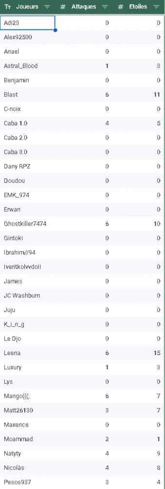

Je dispose d'un tableau en lien avec les données scores d'un jeu:
Dans ce tableau, s'additionne le nombres de points de différentes parties, selon le joueur.
J'obtiens ainsi 3 colonnes: Joueurs | Attaques | Etoiles.
La 1ere colonnes peut être triée par ordre alphabétique et les 2 suivantes par ordre croissants.
Problème: Si je trie la 2nd colonne (Attaques) par ordre croissants, les différentes lignes ne restent pas liées dans les colonnes Joueurs et Etoiles. Ainsi, les valeurs ne correspondent plus entre elles.
-->Je souhaite donc savoir comment lier ces lignes afin que les valeurs correspondent toujours.
Voir fichier joint.
Merci d'avance et bonne journée à vous.
coc tableau score

Justement, je souhaite que chaques lignes restent "unies".
Actuellement, si je classe les attaques par ordres croissant par exemple, alors seul cette colonne bouge, et cela ne correspond plus au bon joueur, ainsi qu'aux étoiles.
Il faut que chaque lignes bougent d'un bloque.
Je ne sais pas si je suis clair.

L'idéal serait que chaque Joueurs et ses scores restent toujours unis, quelque soit leur position, et qu'on puisse tout de même récupérer les totaux dans le tableau principal, quelque soit la position dans les autres.
J'imagine que c'est faisable, mais bien plus complexe.
