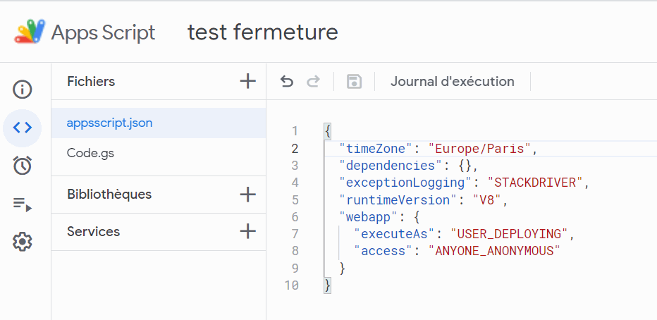

confirme bien le timezone

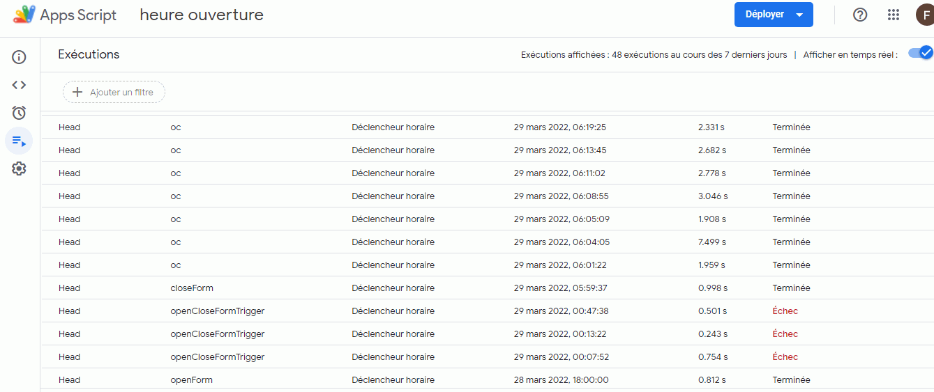

Alors ... cela marche très bien à l'heure pile, MAIS, google n'aime pas du tout un déclencheur de ce type qui se répète et mets pudiquement
je vais donc essayer de le mettre en place juste quelques minutes avant l'heure H pour la fermeture et l'ouverture, mais pas de façon "revolving".

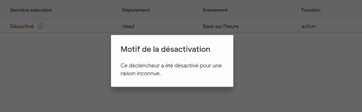

J'ai bien reçu un mail de fermeture, mais ensuite le trigger s'est trouvé fermé par google ... donc j'essaie une autre voie. L problème des tests est qu'il faut toujours attendre un cycle complet.
Résultat des tests ... google n'aime pas non plus la version donnée ci-dessus

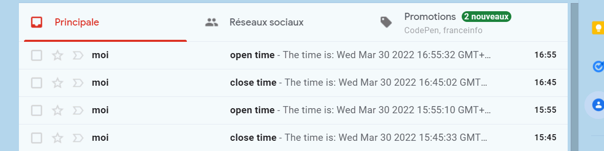

j'avais programmé en rafale des ouvertures et fermetures à h:45 et h:55 et c'est pas mal
donc on va peut-être avoir enfin une solution !
