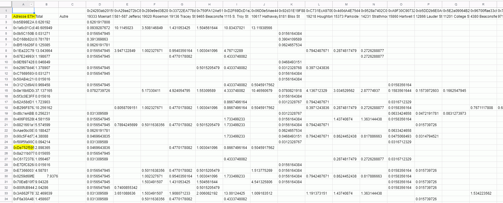

j'ai une question !
du coup je me sert de cette formule pour récupérer "normalement" toutes les colonnes :
=QUERY(A2:Z;"Select * where A='adresse 1' OR A='adresse 2'";1)
je ne parviens pas a trouver comment récupérer toutes les colonnes ? je suppose qu'il faut que je reste sur =QUERY(A2: [..?..] ;"Select....
deuxième question, Comment inclure la possibilité d'avoir que les champs plein ? (j'ai des colonnes sans valeurs associé à mon adresse et je n'ai pas besoins de les avoirs. )
Merci encore !
combien as-tu de colonnes ? cela ne se voit pas sur l'image
"select *" te donne toutes les colonnes qui sont dans QUERY(A2:Z, ajuste le Z s'il faut !
nettement plus complexe,
peux-tu mettre un exemple simplifié sur un fichier et donner le lien ? avec le résultat attendu

Concernant la question, le nombre de colonne est aléatoire mais parfois atteint les XA par ex.
Il faudrait
  1. transposer le résultat
  2. lui appliquer la requête query
  3. et retransposer le résultat
mais cela ne donne pas le résultat escompté, il faut que je revoie cela
=transpose(query(transpose(QUERY(BD!A10:UE;"Select *  where A='0x43a89C2f84e7e731D1787b523AE4e1c588C1Aa6A' OR A='0xd58B7F2722371aa92C929272094c3A65482c0429' ";1));"select * where Col2 IS NOT NULL";1))
