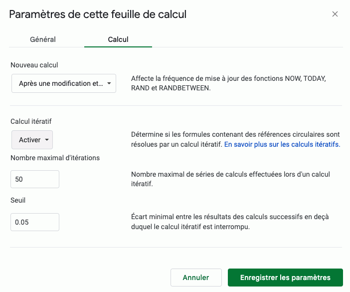

Et voici les paramètres de la feuille :
screenshot 2024 03 04 at 16 15 26

Normalement lorsque j'ouvre le fichier, tout le fichier doit se mettre à jour.
