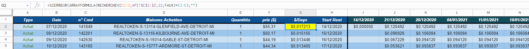

PAGE "ACHAT"
formule 1/
=SIERREUR(ARRAYFORMULA(RECHERCHEV(D2:D;API!$C$2:$Z;22;FAUX)*E2:E);"")
je lance une recherche via mon API pour connaitre le gain journalier de la maison en question.
formule 2/
=SIERREUR(ARRAYFORMULA(SI(DATEVAL(STXT(RECHERCHEV(D2:D;API!$C:$CP;87;FAUX);1;10))>DATEVAL(B2:B);DATEVAL(STXT(RECHERCHEV(D2:D;API!$C:$CP;87;FAUX);1;10));DATEVAL(B2:B)));"")
je lance une recherche + condition pour déterminer si les gains commence selon une date x ou selon ma date d'achat.

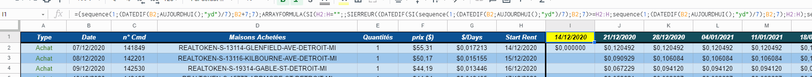

formule 3/ ( la plus lourde a terme je pense )
={sequence(1;(DATEDIF(B2;AUJOURDHUI();"yd")/7);B2+7;7);ARRAYFORMULA(SI(H2:H="";;SIERREUR((DATEDIF(SI(sequence(1;(DATEDIF(B2;AUJOURDHUI();"yd")/7);B2;7)>=H2:H;sequence(1;(DATEDIF(B2;AUJOURDHUI();"yd")/7);B2;7);H2:H);sequence(1;(DATEDIF(B2;AUJOURDHUI();"yd")/7);B2+7;7);"yd"))*G2:G;"")))}
j'ai une simulation des gains par semaines, chaque semaines ( ça se génère automatiquement ) et détaillés par maisons.
j'ai besoins de l'ensemble des données générées par la formule 3/ car je récupère ces chiffres pour comparer la simulation du réel sur une autre page.. c'est donc essentiel que j'en garde le contenu =
