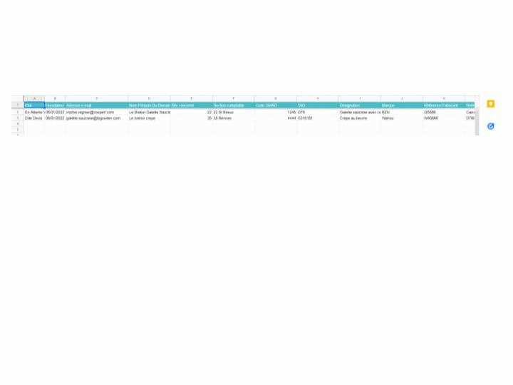

Bonjour ,
Je récupère, des données par le biais de formulaire(s) de commande.
J'ai rajouté une colonne avec un état qui est sur une liste de validation donnée par l'onglet "Bon commande" en C2 il y a un renvois qui se fait indépendamment sur chaque ligne de commande dans l'onglet "réponse au formulaire 1"

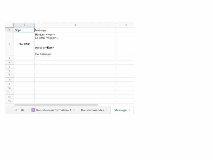

Exemple quand une ligne arrive sur le fichier et qu'on lui attribue un "Etat" en C2 de l'onglet Bon Commande" exemple: "En attente de validation" J'aimerais envoyer automatiquement un mail à celui qui en a la fait une demande ( adresse mail en colonne C--> Onglet "Réponses au formulaire 1" ) quand l'état est sélectionné avec un message prédéfinis ( ça ok compris) par contre pour l'envois du mail automatiquement je ne sais pas comment faire pour envoyer automatiquement le mail quand la case en colonne C2 Onglet "Bon commande"

quand Etat sélectionné en C2 onglet "Bon commande" pour la Cmd001 --> envois mail au demandeur de la commande CMD001

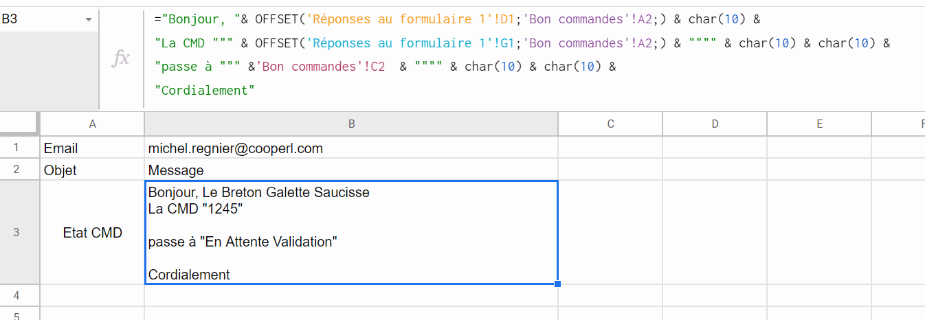

Je propose aussi
en B1
=OFFSET('Réponses au formulaire 1'!C1;'Bon commandes'!A2;)
en B3
="Bonjour, "& OFFSET('Réponses au formulaire 1'!D1;'Bon commandes'!A2;) & char(10) &
"La CMD """ & OFFSET('Réponses au formulaire 1'!G1;'Bon commandes'!A2;) & """" & char(10) & char(10) &
"passe à """ &'Bon commandes'!C2  & """" & char(10) & char(10) &
"Cordialement"
