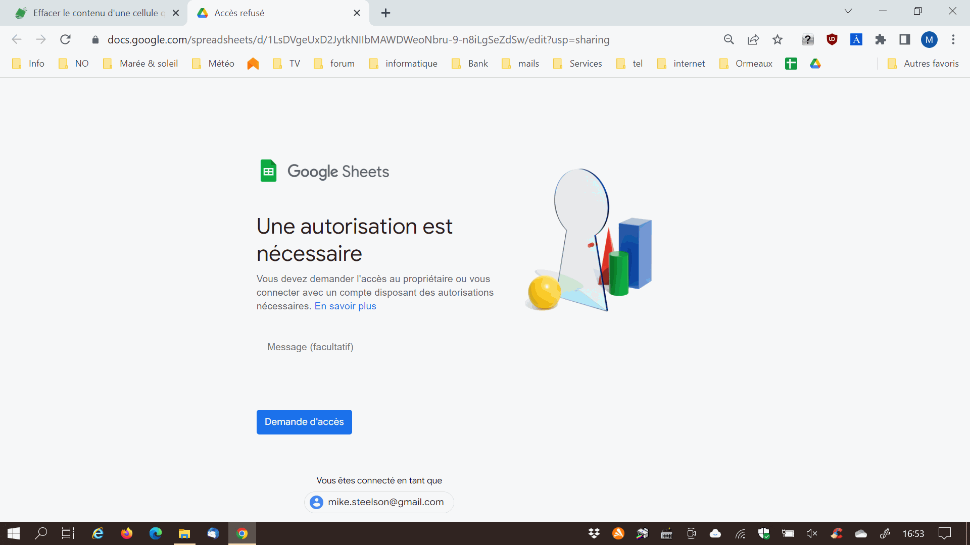

l'autorisation à été donné direct quand j'ai eu le mail :) Normalement l'accès est bon maitnenant
