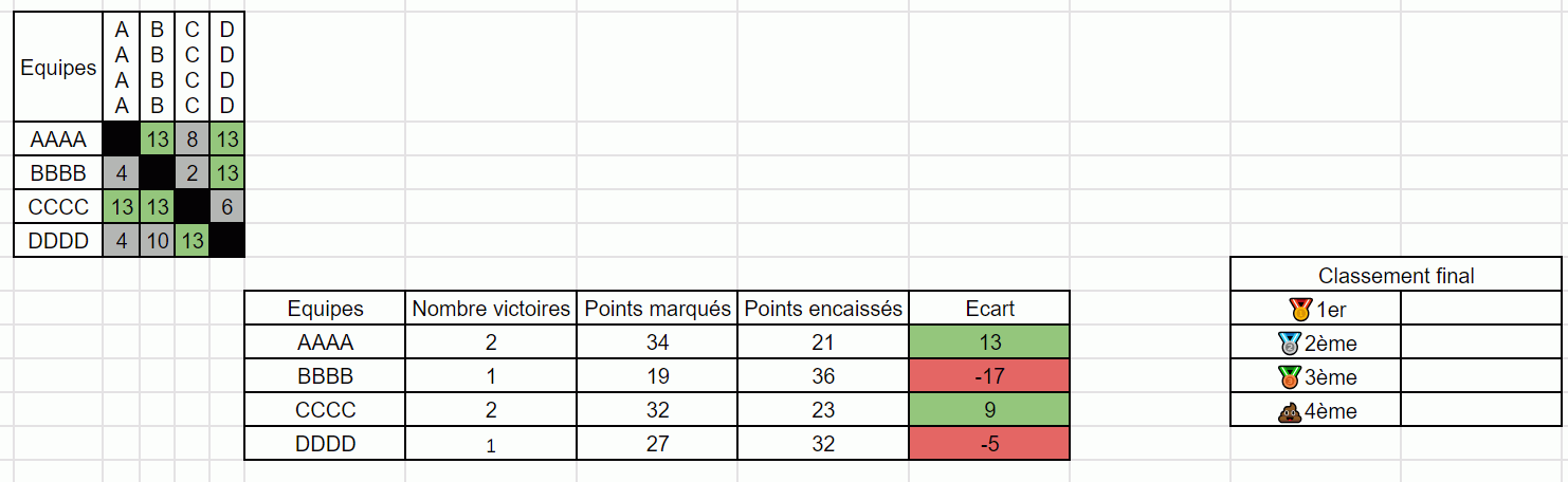

Bonjour, j'ai pas trop compris votre réponse parce que moi j'ai ça (voir image), on voit dans le tableau que deux équipes sont à égalité aux nombres de victoires (AAAA et CCCC) et donc maintenant on doit regarder avec l'écart donc ici AAAA a un plus gros écart donc il est premier CCCC 2e, DDDD 3e et BBBB 4e, et je voudrais donc que le classement a droite se remplisse tout seul. Et aussi je veux afficher dans le classement le nom des equipes et pas le numero

D'accord, dans ce cas vous pouvez simplement vous servir de la formule =SORT( qui permet de classer des données.
En imaginant que dans votre capture commece en A1, il faut mettre en M7 (cellule du premier dans votre classement final)
=SORT(F8:G11;2;FAUX;J8:J11;FAUX)
F8:G11 = la plage des équipes et du nombre de victoires
2 = il faut que le classement se fasse sur la seconde colonne (le nb de victoires)
FAUX = par ordre décroissant (VRAI = croissant)
J8:J11 = la plage des écarts > qui est une plage de tri secondaire
Je viens d'essayer et ça marche merci beaucoup !!!
