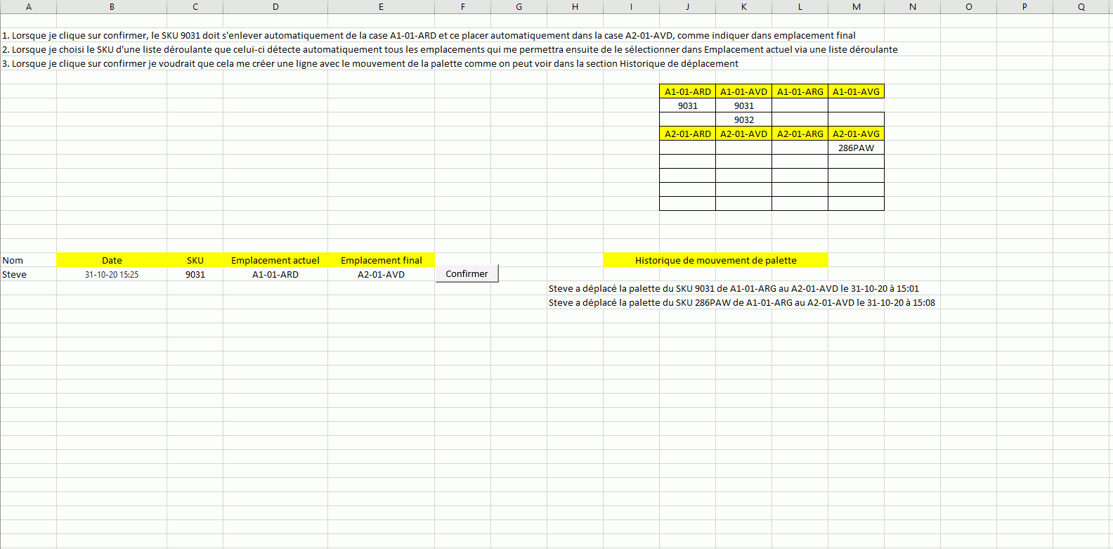

Je vient vers vous pour vous demander de l'aide sur un petit projet que je veux faire pour mon travail.
Je travail dans un petit entrepôt et tous ce fait actuellement en version papier. Bien entendu je voudrait essayer de créer un fichier Excel avec des demandes spécifiques.
Je n'ai pas besoin de grand chose. Ou si vous connaissez personnellement un petit logiciel qui pourrait faire exactement ce dont j'ai besoin ?
Voici ce que je voudrait avoir en screenshot.
Merci pour votre temps.
Steve

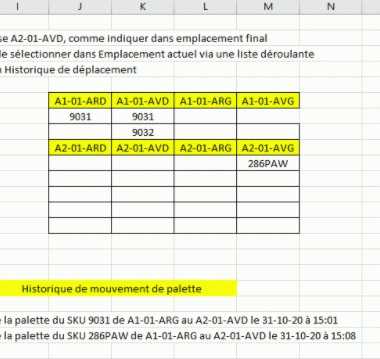

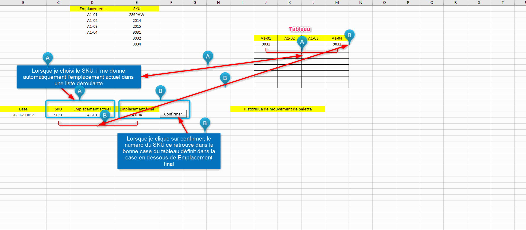

Merci de prendre le temps pour moi :) Effectivement ce n'est pas facile d'expliquer seulement par image.
Voici une autre image avec description en haut de l'image.

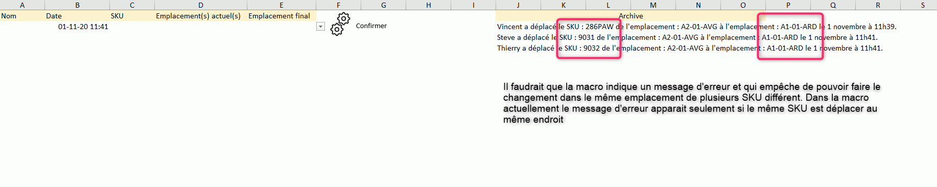

Le message Vous ne pouvez pas déplacer le SKU dans le même emplacement ne fonctionne que si ces 2 critères sont respecté, sois celui d'avoir le même SKU(exemple 9031) et le même emplacement final. Cependant, si je choisi un autre SKU(9032)et que je l'envois au même emplacement que le 9031, ce message n'apparait. Êtes-vous capable d'ajuster ceci ?

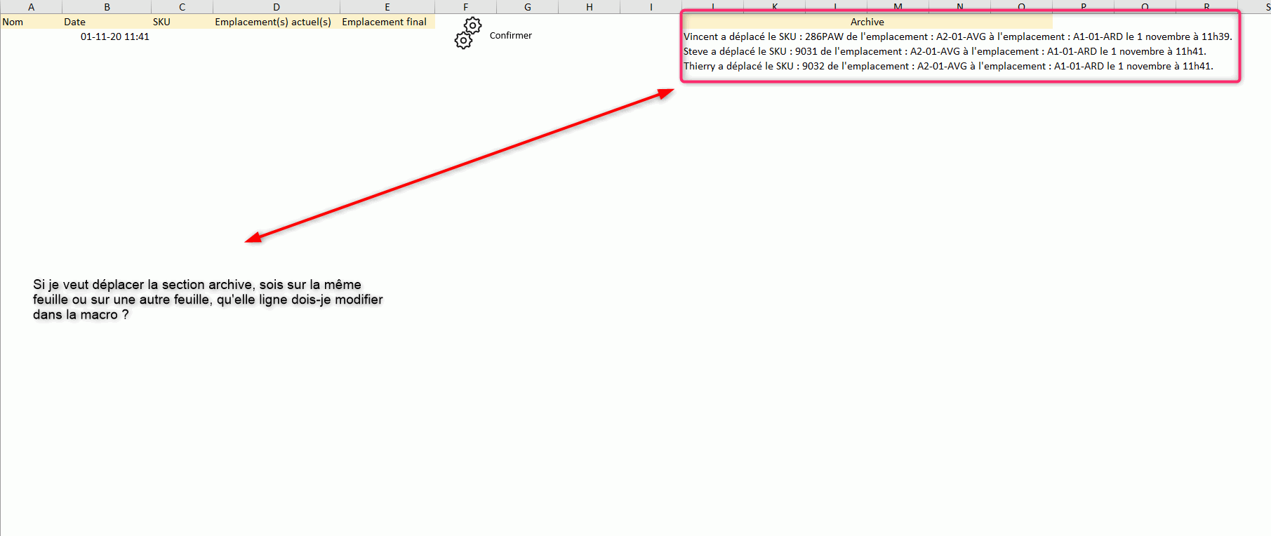

Si je veut modifier par exemple l'emplacement des cellule de l'archive par exemple sur la feuille 2, qu'elle ligne dois-je modifier ?

Voici une image pour expliquer la question 1 :)

Voici une image pour la question 2. Bien entendu si cela est trop compliquer à faire pour moi, je vais laisser comme ça :)

Steve,
Concernant la question 1 : j'avais compris que plusieurs SKU différents pouvaient avoir un même emplacement (le 9031 et 9032 dans le A1-01-AVD). Du coup je suis parti du postulat qu'un SKU avait un emplacement de départ et un d'arrivée. Donc ce que fait la macro pour le SKU 9031 par exemple, c'est qu'elle va supprimer de la liste l'emplacement actuel et elle va ajouter le nouvel emplacement. Ce que vous me dites ici c'est qu'un SKU ne peut pas avoir le même emplacement qu'un autre SKU ?

Concernant la question 2 :
J'ai modifié le code directement pour écrire dans un onglet bien précis, le voici
Je me suis peut-être mal exprimé, le même SKU(produit)peut se retrouver à plusieurs endroits différent dans l'entrepôt. Par exemple, le 9031 peut se retrouver aux emplacement A1-01-ARD et A2-01-AVD. Par contre 2 SKU différent ne peuvent être aux mêmes emplacements
Pour la question 2, c'est parfait. Merci beaucoup :)
Hello Steve,
Tu pourras tester cette version.
C'est génial, ça fonctionne super bien. C'est exactement ce donc j'ai besoin.
