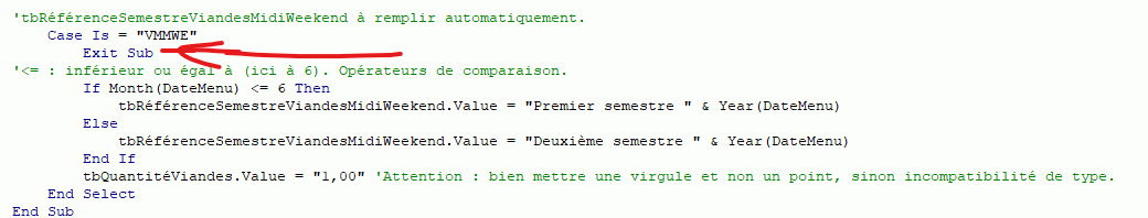

Dans la sub "PrédéfinitionsSpécifiques", vers la fin, remplacez cette ligne :
tbQuantitéViandes.Value = "1.00"
par
tbQuantitéViandes.Value = "1,00"
remplacement du point par une virgule

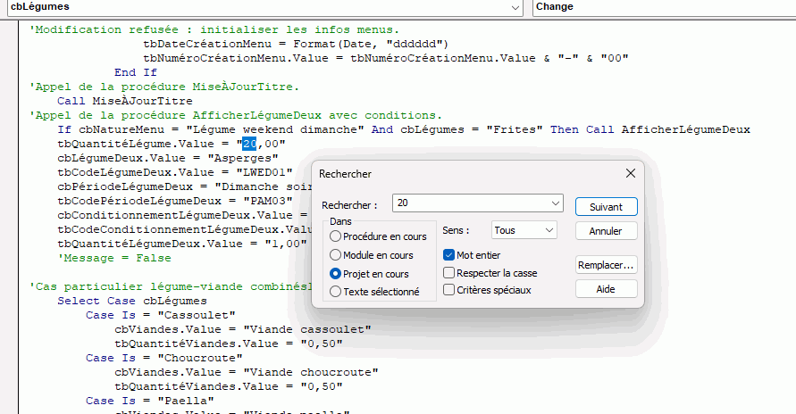

rturo83, plus de message d'erreur. Je n'avais pas vu que j'avais mis un point au lieu d'une virgule. Aujourd'hui le fichier va changer de date (20082025), le reste du nom du fichier pas de modification. Je vais travailler principalement sur les prédéfinitions spécifiques. Mis à part cette procédure, pourriez-vous me dire où se trouve l'instruction qui donne 20 automatiquement en quantité légumes après qu'on ait choisi le nom du légume et quelle que soit la nature menu allégée ou la nature menu . Visiblement, elle se trouve dans la procédure Private Sub cbégumes_Change, pour les frites. Il serait utile de prévoir un "" pour quantité légumes après que le menu ait été validé.
Il faut que vous appreniez à rechercher de par vous-même.
Dans le module VBA de l'userform, cliquez dans le contenu de n'importe quelle macro, puis cliquez sur "Edition", "Rechercher", cochez: "Projet en cours" et "mot entier", puis dans "Rechercher", tapez 20, puis suivant, l'élément recherché apparaît sur fond bleu, comme ci-dessous:

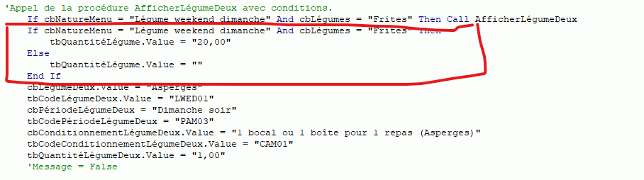

Malgré mon expeertise très limitée, je connais cette manipulation et je l'ai fait, ce qui m'a permis de vous écrire dans mon précédent message "Visiblement, elle se trouve dans la procédure Private Sub cbLégumes_Change, pour les frites. Donc maintenant, il faudrait trouver une solution pour effacer ce 20 los de la création d'un nouveau menu; quelle que soit la nature menu allégée après avoir choisi un légume. Voilà la solution que j'ai trouvée : If cbNatureMenu <> "Légume weekend dimanche" Then tbQuantitéLégume.Value = " ", dans la procédure cbLégumes_Change

Ou ça:

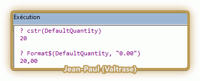

L'utilisation des bonnes variables et constantes vous faciliterait le code et votre temps. Vous pouvez ajouter un module spécifique pour vos constantes.
'@ModuleDescription "Toutes les constantes publiques."
'@Folder "Wokbook"
Option Explicit
Public Const DefaultQuantity As Double = 20#
' // Try other...
Vous pouvez ensuite appeler cette constante quand vous en avez besoin.
tbQuantitéLégume.Value = CStr(DefaultQuantity)
' // Ou bien
tbQuantitéLégume.Value = Format$(DefaultQuantity, "0.00")
pour le résultat.
