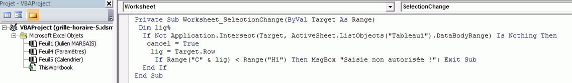

 Dim lig%
  If Not Application.Intersect(Target, ActiveSheet.ListObjects("Tableau1").DataBodyRange) Is Nothing Then
   cancel = True
    lig = Target.Row
     If Range("C" & lig) < Range("H1") Then MsgBox "Saisie non autorisée !": Exit Sub
Code à placer dans le module de la feuille concernée.
