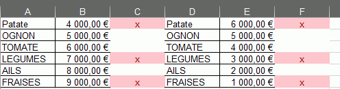

Je vous explique mon problème le plus simplement possible.
j'aimerai avoir une formule Excel qui va me permettre d'appliquer un ratio à l'ensemble des cellules B et E pour lesquelles les cellules C et F sont fausses.
en exemple : pour le cas ci-dessus, je souhaiterai obtenir ( 4000+7000+9000+6000+3000+1000)*0,5
si possible une formule simplifiée car j'ai à faire à une grande plage.
merci d'avance.

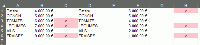

Après application sur mon fichier source, je me suis rendue compte que j'avais des colonnes fusionnées, ce qui peut peut-être rendre faux le résultat.
pourras tu stp modifier la formule en prenant en compte ces colonnes fusionnées ?

Mais ta formule ne semble pas fonctionné quand je l'applique.
peut-être une coquille quelque part ?
Hello,
Avec prise en compte des colonnes fusionnées
=LET(
t;TRANSPOSE(A1:H6);
critfiltre;TRANSPOSE(BYCOL(A1:H6;LAMBDA(k;SOMME(N(k=0)))));
f;TRANSPOSE(FILTRE(t;critfiltre<>6));
o;ORGA.LIGNES(DANSCOL(f;0);3);
s;SOMMEPROD(CHOISIRCOLS(o;2)*(CHOISIRCOLS(o;3)="x")); s*0.5)

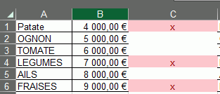

juste par curiosité, quelle sera la formule si on avait à faire au cas suivant ? :
Bonjour à tous de nouveau !
Proposition :
=SOMME(FILTRE(B1:B6;C1:C6="x")*0,5)
