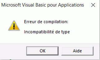

Par contre ça bug a ce niveau du programme en selectionnant ".Row" et en surligant "Sub recherche_ingredient_deja_existant_EU()"
Set Exist_EU = Range(Ingredient1).Row
Je suppose que ce n'est pas comme ça qu'il faut faire pour selectionner la ligne du tableau correspondant à la cellule trouvée et stocké dans Ingredient1. Par contre, je ne vois pas comment faire, pourriez vous m'aider?

J'ai corrigé comme ceci, mais ça bug toujours au même niveau. Je me suis dit que le if dans le else était de trop et je l'ai supprimer mis peut être ai-je eu tort.
MsgBox ("Deja existant")
'Afficher un Message "Deja existant" si Ingredient1>0
Set Exist_EU = Ingredient1.Row
Exist_EU.Resize(, 26).Value = Sheets("adding new ingredients").Range("Exist_EU")
'selectioner la ligne du tableau correspondant a l'ingrédient recherché sur la page Europe et coller seulement les 26 première cases
'Reporter la sélection sur la plage Exist_EU dans la page adding new ingredients
End IfSi je me suis pas trop planté dans mon code, la macro fait al chose suivante:
- si Ingredient 1 est vide alors on ajoute les données (après le if)
-Sinon (après le Else si j'ai bien compris), message "déjà existant" et report des donnés de l'ingrédient trouvé dans la BD (les 26 premières colonnes, correspondant aux données nutri de l'ingrédient, d'où le resize) dans la plage de cellule nommée Exist_EU sur la feuille adding new ingredients.
A priori, ça bug toujours sur la sélection de la ligne correspondant a la cellule trouvée :-(
Set Exist_EU = Ingredient1.RowMerci par avance pour votre aide et votre patience.

Ingredient1.Row = un numéro entier correspondant à un numéro de ligne de la feuille Excel
Il y a donc incompatibilité de type
Votre code retouché :

Et du coup, j'ai tenté le code suivant mais ça ne passe pas. J'ai toujours ce message erreur de compilation comme décrit precedement.
