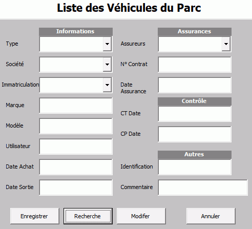

Je rencontre un problème avec un de mes userform, je souhaiterais que celui me permette de faire une recherche, modifier ou ajouter mon parc de véhicule au nécessaire,
Cependant, lorsque je fais la recherche cela ne fonctionne pas, et pire, lorsque je clique sur modifier, cela me modife ma ligne du dessous ce qui efface les données d'un de mes véhicules que je dois resaisir à la main..
Voici l'image du l'userform pour avoir une meilleure idée :
Et voici les codes que j'ai saisie :

Bonjour merci beaucoup,
J'ai modifié ce que vous m'avez dit, je pense que le problème vient de ma recherche
Lorsque je clique sur le bouton cela m'enleve l'immatriculation que j'ai séléctionné et ne me mets aucune information de ce fait, mais je ne sais pas comment résoudre ça
