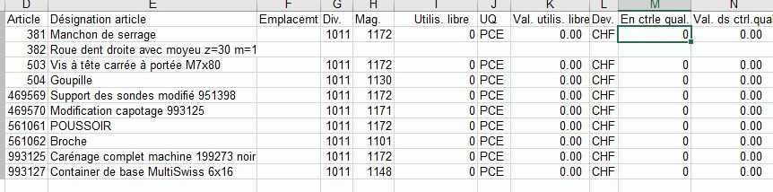

J'aimerais vous sollicitez aujourd'hui concernant un problème de recherche dans un fichier texte.
Je m'explique, je fais une extraction de mon ERP de ma base de donnée articles en fichier texte, celui-ci fait environ 250'000 lignes.
Pour éviter d'importer une aussi grande quantité de ligne dans mon fichier, je vais faire une recherche directement dans le .txt
Malheureusement, j'ai deux problème :
Le premier étant que ma recherche ne s'effectue pas seulement sur la première colonne du .txt mais dans tout le fichier.
Et par conséquent, dès qu'il trouve une occurrence il l'affiche. Il arrive que mon numéro d'article apparaisse dans la désignation d'un autre article et donc vient s'arrêter sur la mauvaise ligne.
Le deuxième est au niveau de l'affichage du résultat.. J'aimerais sur mon fichier mettre la désignation trouver dans le .txt en colonne F, mais je n'arrive pas à trouver la bonne syntaxe pour lui dire de prendre ce qu'il y a après la première tabulation et avant la deuxième tabulation.
Je vous joint un exemple de l'Excel et du fichier texte pour que mes dires soit plus compréhensible.
Merci d'avance !

Bonsoir Killian1906,
Dans le cas d'un fichier txt (comme en csv) il n'existe qu'une seule colonne mais des séparateurs permettent de dissocier les données.
Et c'est grâce à ces séparateurs que l'on peut afficher les données enregistrées en colonnes sur une feuille Excel directement ou par tableau.
Voir l'image ci-dessous.
02killian
Par contre si tu ne souhaites pas prendre toutes les lignes, je suppose que c'est plutôt par le code Article que tu filtrerais pour alimenter ton tableau ?
Et ainsi avoir uniquement les lignes correspondantes à l'article souhaité. Exemple: le 993125. Ou tu pourrais avoir besoin d'autres possibilités de filtres ?
Ici, j'ai préféré le code Article mais selon ta réponse je pourrais modifier le code.

La fonction
Private Function TableauCSV(strCSV As String, sepV As String) As Variant
' Transpose le texte d'un fichier csv dans un tableau excel à 2 dimensions
ayant une procédure de contrôle d'erreur, avec affichage de celle-ci. Cela indique que le tableau est bien créé puis renvoyé à la première fonction.
Donc modifie une des lignes du FILTRAGE d'ARTICLES par
If Nb = Article And lgr < 100 Then lgr = lgr + 1: Sheets("Extrait").Range("A" & lgr) = tL(nL, 1)
Ainsi cela va arrêter l'extrait aux 100 premiers références de l'article cherché. Et en l'absence de plantage, regarde sur la feuille Extrait.
Puis augmente la limite lgr avec par exemple 500, puis 1000 etc...Afin de voir ou se situe la survenance de l'erreur.
bonjour de nouveau,
Une autre piste, on importe vos 250k lignes du txt-file et puis on utilise un autofilter avec une matrice pour les 80k différents références , on copie et on colle, fini en quelque lignes de VBA. Je n'ai aucun idée que cela marchera, peut-être il y aura une limite pour la matrice ( je suppose +65.500), mais je voudrai faire l'essai ... .
Mise à jour : la limite est +16k et le temps d'execution semble long
Mise à jour 2 : si on fait tout dans la 2ieme feuille avec 1 autofilter et un RechercheV, alors ... ???
250k lignes et 80k références uniques seront copié et collé d'une feuille à l'autre en 5.7 sec
Sub AutoFilteren()
     Dim Fl
     t = Timer
     ReDim Fl(1 To 80000, 1 To 1)
     For i = LBound(Fl) To UBound(Fl)
          Fl(i, 1) = i
     Sheets("blad2").UsedRange.Offset(1).ClearContents
     Sheets("blad1").Range("R1").Resize(UBound(Fl)).Value = Fl
     With Sheets("blad1").Range("A1").CurrentRegion
          .AutoFilter
          .Offset(, 2).Resize(, 1).FormulaR1C1 = "=--(ISNUMBER(MATCH(RC2,R1C18:R" & UBound(Fl) & "C18,0)))"
          .Range("C1").Value = "C"
          .AutoFilter 3, 1
          .Offset(1).Copy
          Sheets("blad2").Range("A2").PasteSpecial xlValues
     MsgBox Timer - t
